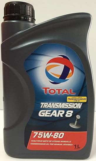

DS9
ili
ili
Inače, čisto lično - da se osećam lojalnim građaninom Hrvatske (kao što to nisam) u manuelni menjač svog citroena bih sipao ovo dole.
[ame]http://www.ina-maziva.hr/UserDocsImages/proizvodi/ina_transmol_hd_75w-80_102028.pdf[/ame]
Inače, koliko vidim Castrol Syntrans je u gradaciji 75W-90 - a to nije odgovarajuća gradacija za većinu manuelnih menjača citroena u poslednjih dvadesetak godina. Dakle osnovno pitanje he o kom se menjaču/vozilu radi - a to se ne vidi ni iz pitanja, niti iz profila.
