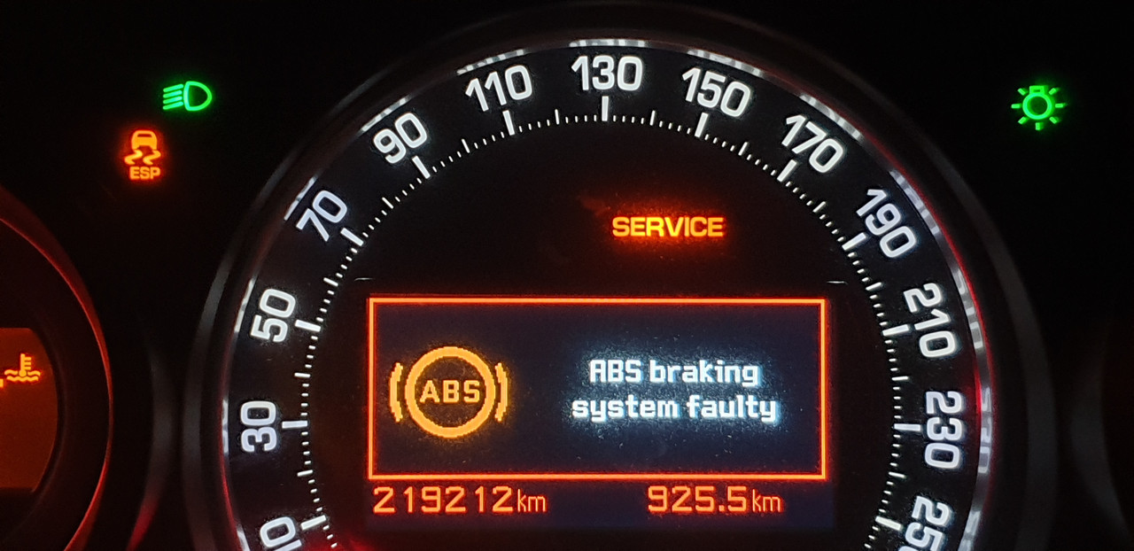

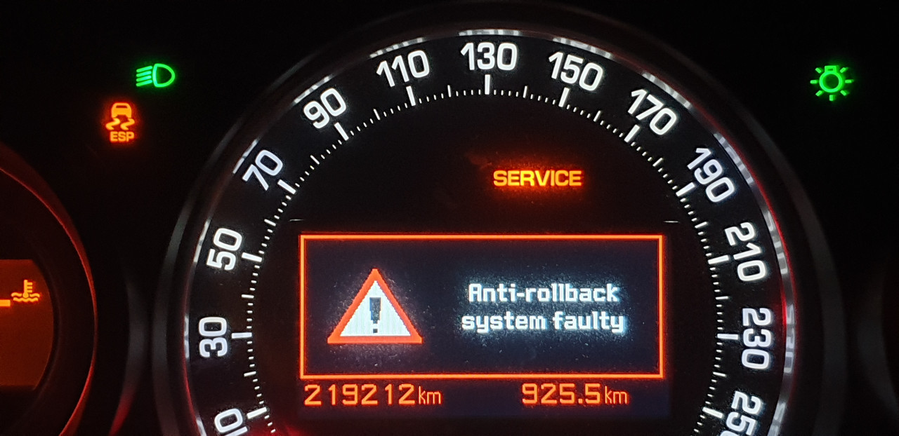

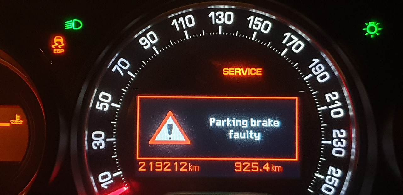

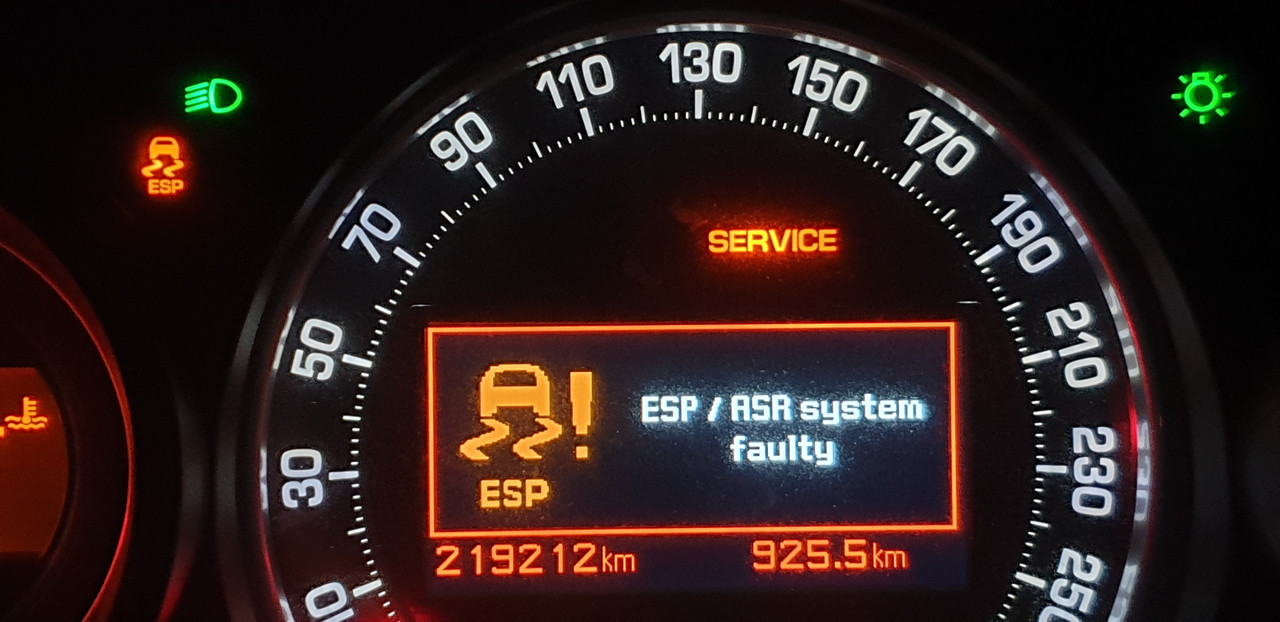

Anti-rolbeck system fult, ABS breking system faullt, ESP/ASR system fault & parking brake faulty - ispisale se greske odjednom.
Da li je neko imao ovaj problem?
Sta moze da bude u pitanju?
Upitanju je Citroen C5 2010 od kolege, kojem se ovo desilo na semaforu. Kako sam ga shvatio, stojao je na semaforu, greske su mu se odjednom ispisale, stao je na parking, ugasio auto, otisao do marketa. Kada se vratio i upalio auto, gresaka nije bilo, ali su mu se nakon 1h voznje auto putem greseke ponovo javile.
