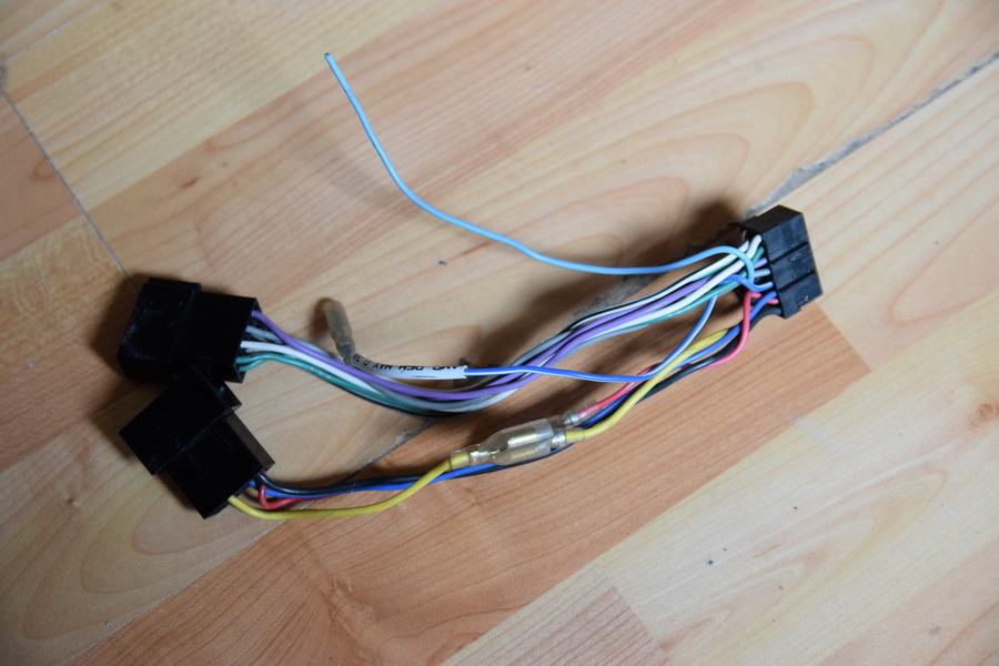

PS
Moguće da ti ova 7ica dolje nije spojena
Sad ne znam jel to do pogrešnog spajanja ili adaptera.
na euro jacku (slika niže) dva vodiča (niže, crveni i žuti) imaju plastificirani dio za odvajanje.
potrebno je "rastaviti" žutu i crvenu,
i prespojiti crvenu na žutu,
a žutu koja ostane na preostalu crvenu.
(ili kod tebe obrnuto ovisno kako su sada spojene)
kod mene je bio slučaj (kenwood radio) da se kod svakog paljenja javljao DEMO mod.
morao sam odpojiti ta dva vodiča prespojiti ih.

wareham
Kod instalacije auto radia sa ovim adapterom, na što treba obratiti pažnju?
Ova crvena neterminirana se navodno spaja na 12V ignition kontakt (gdje je najbolje?). Autoradio je JVC a Citroen C3 2007
Puno hvala
renco
Dolazi ti taj signal kontakta do samog citroenovog adaptera za radio, al ne znam sad napamet koje je boje žica. Uzmi 12V ispitivač napona i s njim pronađi žicu koja ima napona kad je kontakt uključen, a nema ga kad se kontakt isključi i to je ta. Na taj način će ti se radio paliti i gasiti zajedno s kontaktom.
Žicu sa stalnih 12V, preko koje ide glavno napajanje za radio, možeš prepoznati i po tome što joj je presjek veći od ostalih (deblja je).
Ako hoćeš da ti radio radi neovisno o tome jel ima ključa u autu i jel je dan kontakt, onda spoji obje žice (ignition i napajanje) na stalnih 12V. Samo tu budi oprezan jer ak ostaviš upaljen radio prek noći npr, ispraznit će ti se akumulator jer se u ovom slučaju neće sam ugasiti.
wareham
Hvala na odgovoru. Sa priloženim adapterom sa slike nisu potrebna nikakva prespajanja. Crvena žica se ne vidi dobro na slici, ali ona je samo moguća paralela uz direktno spojenu crvenu žicu u slučaju da nema 12V ignition na njoj. U mom slučaju 12V ignition dolazi na crvenu direktno. Radio se gasi i pali sa kontaktom što sam i želio (crvena na crvenu , žuta na žutu). Na displayu i dalje ostaje sat i temperatura, te prikaz kompjutera (potrošnja itd). Podešavanje sata je zato nemoguće bez originalnog radia.
