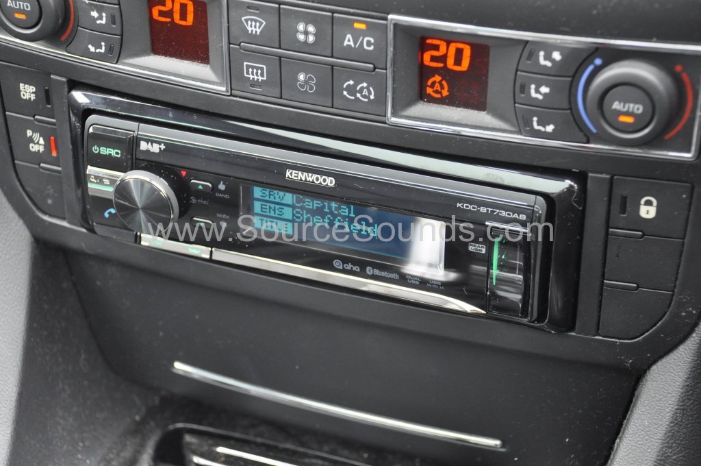

odlucio sam se za aftermarket radio, citam da postoje neki adapteri da bar dio funkcija radi na volanu, sto da trazim,kako se to zove?
bikerbj
to bi trebao potražit na ebay-u...ja sam nekad za audia našao bez problema sad za citroena nisam imao potrebe ali vjerujem da se da pronaći....
ili pogledaj ovdje
ili možda ovo
prvo neznam o kojem autu se radi ....godina, model itd....prema tim podacima lakše ćeš naći što trebaš, ja sam ti ovo gore naveo za C5 kao primjer.....
