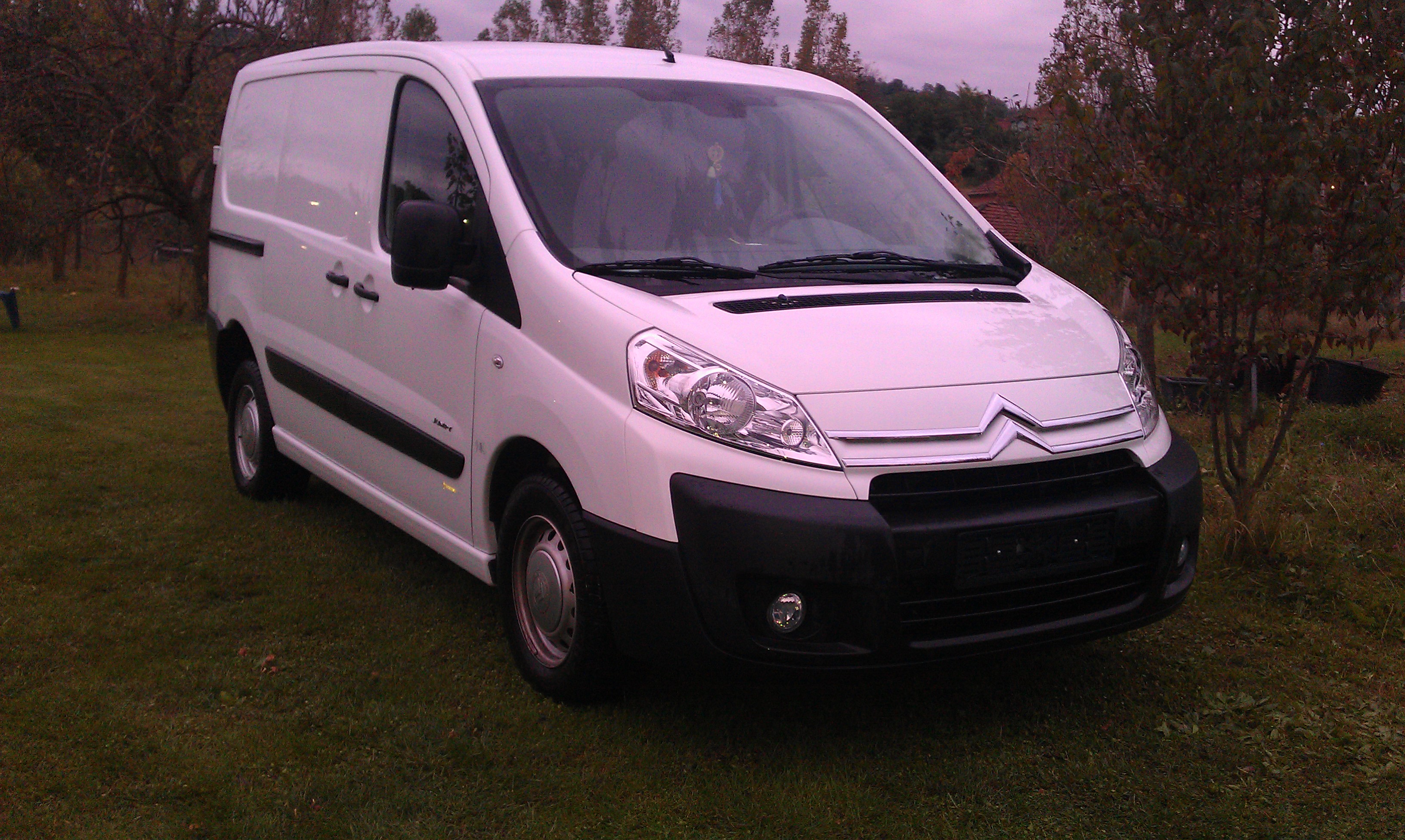

Imam auto kao iz naslova jumpy 2008god:
Stvar nije bas uobicajena, auto su roditelji kupili nov u salonu ali do prosle godine nije aktivno vozen, imao je samo jednu registraciju kada je kupljen i za to vreme je presao oko 1500km.Auto je redovno bio paljen da odradi malo i pomeran da ne bude u istom mestu.Od septembra 2016 kada sam dobio dozvolu i odmah sam ga registrovao, malo sam ga vozio i na 2000km sam ga pregledao i uradio samo mini servis novo ulje total quartz ineo ecs 5w30, nov filter ulja i zamena rashladne tecnosti(Osim ove tri stvari drugo nista nikad nije radjeno na autu). Do sad sam presao celih 10 000km tj 8 000km sa novim uljem i ulje mi ja spalo do minimuma na meracu i od juce vise ne pali lampu "OIL OK" kada se upali kontakt, nego samo zvucni signal i zatreperi lampica "Oli" 5 puta. Sigurno da je potrosio za ceo litar za tih 8 000km,a nov motor,sta li je u pitanju? Ako ima nekog da poznaje ovaj motor ili ga je radio da mi kaze sta da radim, i da li da dolijem ulje i vozim ili da opet radim servis?
