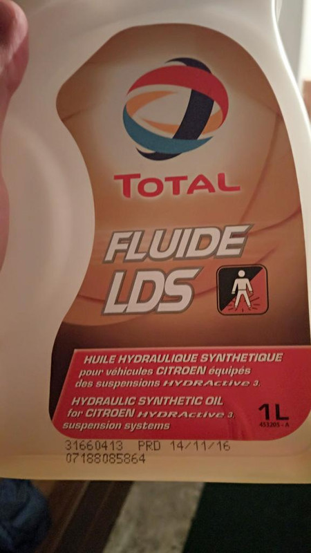

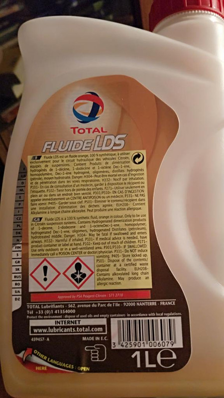

evo nasao sam od LDS-a, evo kako je kod njega...
