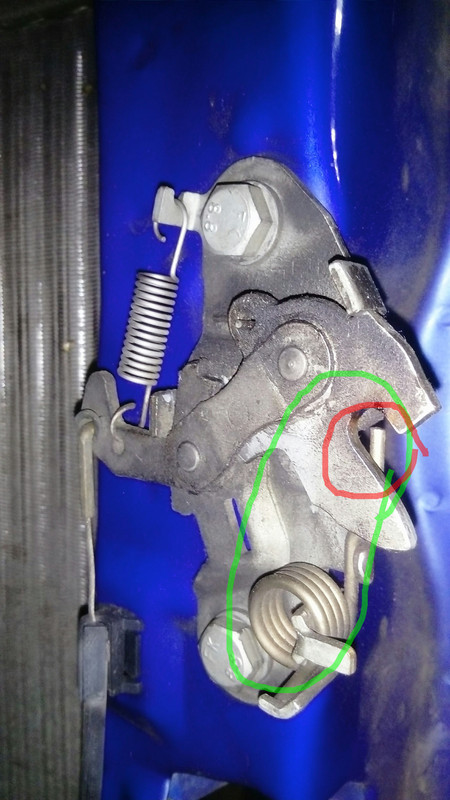

Imam problem sa otvaranjem haube. Povučem crvenu polugu, brava oslobodi haubu, ali se ona ne podigne malo da mogu da zavučem prste :hm:
Snalazim se tako što je uhvatim pozadi, prema staklu i tu malo odignem pa je napred prihvatim. Izgleda da nije napeta u zatvorenom položaju i to mi otežava otvaranje. Šta činiti? :confused:

Imam. Ručno kad pritisnem, sve funkcioniše, ali ne bih rekao da je ta opruga dovoljno jaka da izbaci haubu. Sad ću slikati i snimiti.
Prva slika oslobođeno, druga zabravljeno, a evo i snimka:

Gledaš krivu oprugu! :whistling: Lakše ću ti objasniti na bravici od Saxa jer je više "ogoljena" i opruga je dostupnija. Dakle, opruga koja diže haubu je ova jača označena zeleno (kod tebe je to s lijeve strane iza ručice s oznakom 1302). Ono što je bitno da dio opruge treba viriti u jezičac koji zabravi haubu (označeno crveno) a to kod tebe nema. E sad, ili je pukla, ili se negdje iza zaglavila. Ako se zaglavila, samo oprezno, jer je poprilično jaka pa da ti ne lansira alat u glavu!!!;)

Ne, nisam gledao ovu oprugu koja je da se oslobodi hauba, nego je ugao bio pogodan da se vidi mehanizam.
Evo i velike opruge iz drugog ugla. Èudno stoji...
dekiiii
Sad znaš gdje je problem! Oslobodi nju i poravnaj tako da će kod sabijanja ulaziti u žli:cenzura::cenzura::cenzura: (ravno).:palac-gore:
