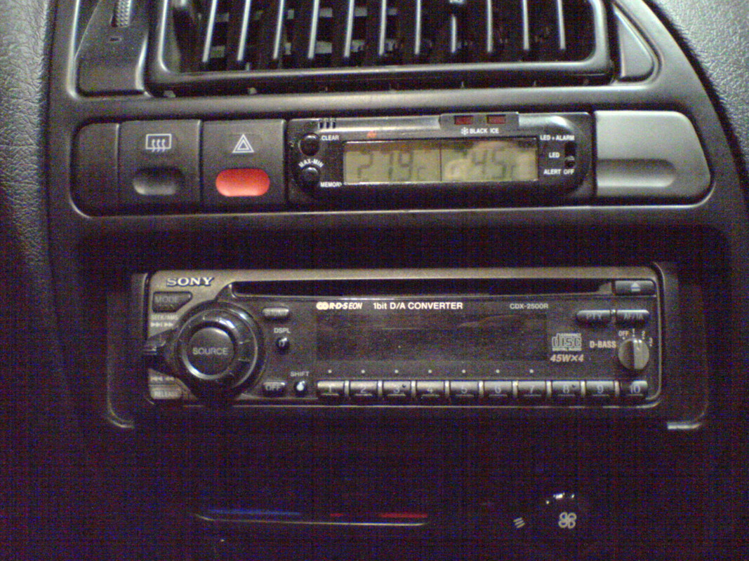

Evo jedna (loša) slika kako sam ja to riješio 20 years ago kada i nje bilo baš ekrana (tableta) po autima. I još uvijek radi!!!!!:euforija: :euforija: :euforija:
Kako spojiti taj sa neta samo na plus i minus ?? Moram li to vuci do akumulatora ili negdje blize mogu ??
Ja sam uzeo sa napajanjem na "upaljač", maknuo ga, i spojio na stalno napajanje od radioprijemnka odmah ispod. Provukao žicu senzora kroz otvor ručice mjenjača i zalijepio na vanjsku stranu podnice ispod vozačkog sjedišta.:whistling:
