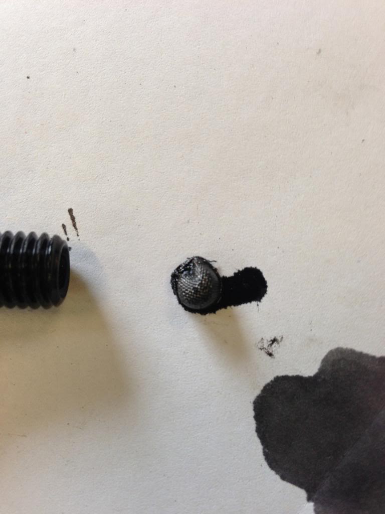

Inače ovo sito uljne pumpe ne treba poistovećivati sa npr. problematičnim dodatnim sitom za filtraciju ulja prema turbini a koje imaju varijante 1,6 HDi do oko godišta 2008. Ono je znatno manje površine (koliko je otprilike cev koja vodi ulje do turbine) i zbog toga bitno osetljivije na intervale izmene ulja (kao i njegov kvalitet). Što se 2,0 hdi (i ostalih osim 1,6 hdi) oni ga nemaju, bar mi nije poznato.
Ja sam shvatio da je ta problematična mrežica tj. sito na prvoj generaciji 1.6 HDi na povratu ulja iz turbine, na cijevi koja vodi od turbine prema karteru. Možda sam pogrešno čuo.
DS9
Pomenuto sito je ka turbinu, a kako stoje stvari imaju ga i noviji modeli DV6 motora.
https://frenchcarforum.co.uk/forum/viewtopic.php?f=3&t=46915&start=120#p606934
Starije varijante DV6 - sito je toliko malo da teško stane i na mali prst.
Donja slika potiče od Blaže Ðukića, vrlo iskusnog servisera i forumskog eksperta srpskog nezavisnog foruma ljubitelja citroena tj. CFS-a. To sito je skinuto sa C5 X7 136 HDI 8v 115 ks, a detaljnije objašnjenje oko takvog sita se može naći u pomenutoj temi sa frenchcar foruma.
Suština priče je (između ostalog) - da nije čudo da PSA favorizuje upotrebu ulja kakvo je Ineo ECS i Ineo First, a za pojedine motore samo Ineo First. Drugi deo suštine je, rekao bih, da se mehaničari pitaju zašto su se u PSA odlučili na ovako nešto, uz obavezno pominjanje familije ili prvog reda na sahrani onog koji je ovo smislio ili odlućio da nastavi sa upotrebom kod DV6 motora.
