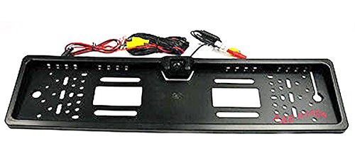

Razmišljam o instalaciji stražnje kamere u mom Citroen C4 Picassou 2010. godine (Exclusive). Sada bih vas ljubazno pitao je li moguće spojiti ga na moj NAVIDRIVE ekran tako da ne bih imao još jedan dodatni LCD. Ako je moguće i već ste to učinili, možete li mi reći kako se to spaja.
Kamera sa aliexpresa izgleda ovako https://www.aliexpress.com/i/32955537139.html
Puno hvala za svu vašu pomoć.

visaluteju onu kameru sam naveo kao primjer ali moje pitanje je dali se bilo koja od tih kamera bez obzira na oblik i mjesto postavljanja na automobilu može spojiti na NAVIDRIVE LCD ekran na središnjoj konzoli,znači dali na stražnjoj strani tog LCD koji inače koristi za prikaz navigacije i svega ostalog na C4 picasso postoje đekovi za spajanje kamere,to je moje pitanje
