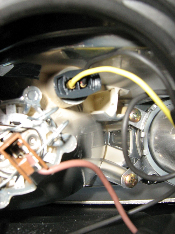

Citraš
Ovako je kod mene, model sa maglenkom u faru (2000 - 2003).
Do pozicije sam uspio doći prstom ali je nisam mogao promjenit.
Jednostavno ne ide vani niti se može okretati.

Citraš
Vjerovatno se izvlači ovaj crni dio sa žicama i žaruljica bi trebala bit u njemu.
Ja sam provao na oba fara ali ne mrdaju, kao da su zavarene.
Negdje sam pročitao da se malo zaokrene i onda izvuče vani ali ne ide.
