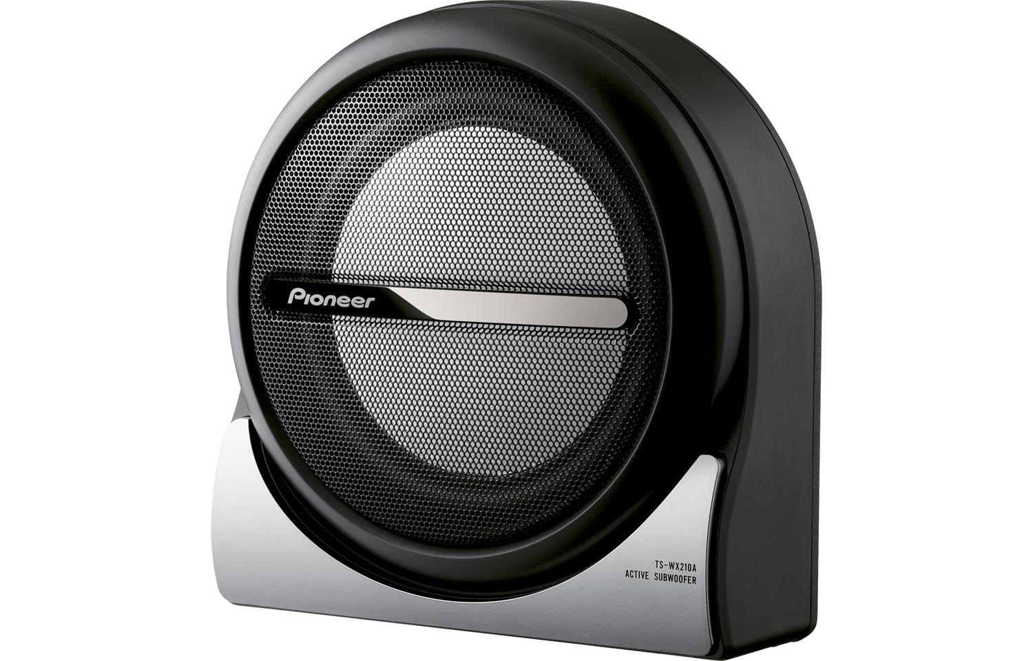

Sto se tice subwoofera koji se ugraduju ispod sica ili u bok automobila tipa Pioneer ili Alpine:
mozes ih odmah prekriziti ako zelis imalo basa i dubine, jos nisam cuo nista sto ide ispod sjedala a da svira dobro. Moras shvatiti da ne postoji subwoofer koji svira dobro u maloj kutiji od par litara.
Minimalno sto trebas je kutija 15-30l i u nju da stavis jedan subwoofer od 20 ili 25 cm.
Oko samog izbora subwoofera moras odrediti cjenovni rank u kojem bi kupio isti te onda pogledati sto se nudi. Racunaj na cijene od 500+ kn za novi sub.
Kutiju ti je dosta jednostavno napraviti, imas programe za izradu kutija gdje upises vanjske dimenzije koje zelis te ti program izbaci kompletne dimenzije svih stanica i litrazu kutije, onda to sve lijepo posaljes mailom u Furnir ili nekome koga imas tamo u RI i oni ti to izrezu od medijapana 18mm (cca 200kn).
Na tebi je da sve slozis i sarafima ucvrstis stranice kutije.
Mozes je kasnije pretapecirati samoljepljivim platnom (80kn).
Takoder mozes i sve kupiti gotovo na njuskalu ili novo.
Imas aktivne varijante koje imaju u sebi pojacalo tipa:
http://www.njuskalo.hr/ostala-autooprema/pioneer-subwoofer-ts-wx206a-oglas-4751807
I sviraju stvarno ok za tu lovu, nece pucati sajbe od glasnoce ali mozes dosta kvalitetan zvuk dobiti.
Ove aktivne subice mozes sloziti na "konektor" te kad negdje putujes ili trebas gepek mozes jednostavno u roku od 10sec izvaditi van iz auta.
Ako ides na odvojen sustav onda mozes uzeti nesto ovog tipa:
http://www.njuskalo.hr/auto-zvucnici-pojacala/subwoofer-pioneer-ts-wx301-800w-oglas-3675424
i nekakvo pojacalo za to i onda imas dublji i glasniji zvuk ali, naravno, za vise love.
