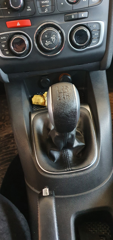

ok je, ova je meni se cini prvo izasla sa cactusom, meni je isto bilo cudno na pocetku bilo se naviknit na nju kod punca..a da si tek uzeo od ds4 rucicu vidio bi osjecaj 😋...
Frend je uzeo DS3, nedavno sam ga vozio i fora mi je ta ručica. Neobična, ali fora. Makar mi je ona u VTS jedna od boljih. I recimo ona iz Japanaca, tipa EP3, MX5. Čudne su mi te koje nisu kugle, ne mogu klizati kroz ruku baš.
diegos
Ja sam kod sebe primjetio da ovisi zapravo o polozaju gdje se rucica nalazi. Na mazdi 3 je na višoj poziciji i ona ne-kuglasta lijepo sjeda u ruku (na mx5 vjerojatno jos bolje pase), dok na c3 mjenjac je niže i kuglasta je super jer je hvatas nekako od gore pa kako Cutac kaže, bolje klizi kroz ruku :D :D
