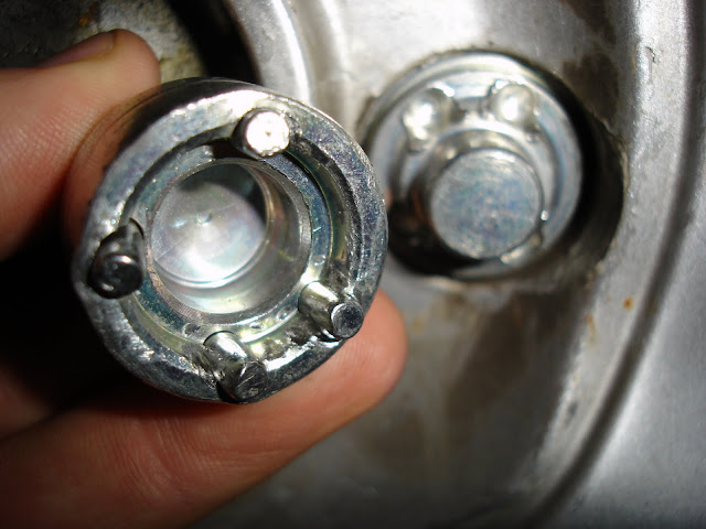

Ali i evo s*anja, nema mi tog nekog sigurnosnog ključa, sarafa, ne znam ni ja kako se zove, i ne mogu uopće točak skinut bez njega. Tamo gdje sam kupio auto nemaju, tj imaju od nekog drugog ali naravno da ne paše. Jel se to može nabaviti i koliko košta?

Ja mislim da bi se moglo naručiti od ovlaštenog Citroen servisa, prema broju šasije ... ali, koliko vremena treba da se dobije, ne znam (kao ni cijenu) ... bolje ti je izbušiti šaraf, da ga možeš nekako zavariti s nekim komadom matice, ili što već, da ga izvadiš i staviš obični ... sigurnosni "ključ" je dio lijevo na slici (svaki auto ima svoj razmak točaka hvatanja):
na ebayu su oko 100 kuna, al najbrže ćeš u ovlaštenom to nać, za cijenu zovi
Samo ja nebi na tvom mjestu na to niti trošio, nego kupi obične šarafe i zamoli na servisu da zamijene.
Da, al strah me koliko će felga nastradati prilikom takvih egzibicija naših vrlih majstora

Edit: 80€ je narudžba novog ključa. Uglavnom odustalo se od toga, o trošku prodavača će se izvaditi ovi sarafi i staviti novi, originalni ali normalni oni, ne ovi koji su sada

ne treba nis busit,varit i izmisljat.
imas posebne gedore koje skidaju takve vijke.
stavis na vijak i kako odvrces ona grize i otpusta vidu.
znaju to imati vulkanizeri,mehanicari.
pa raspitaj se.
i ja osobno sam protiv tih sig. vijaka,s njima samo problemi.
