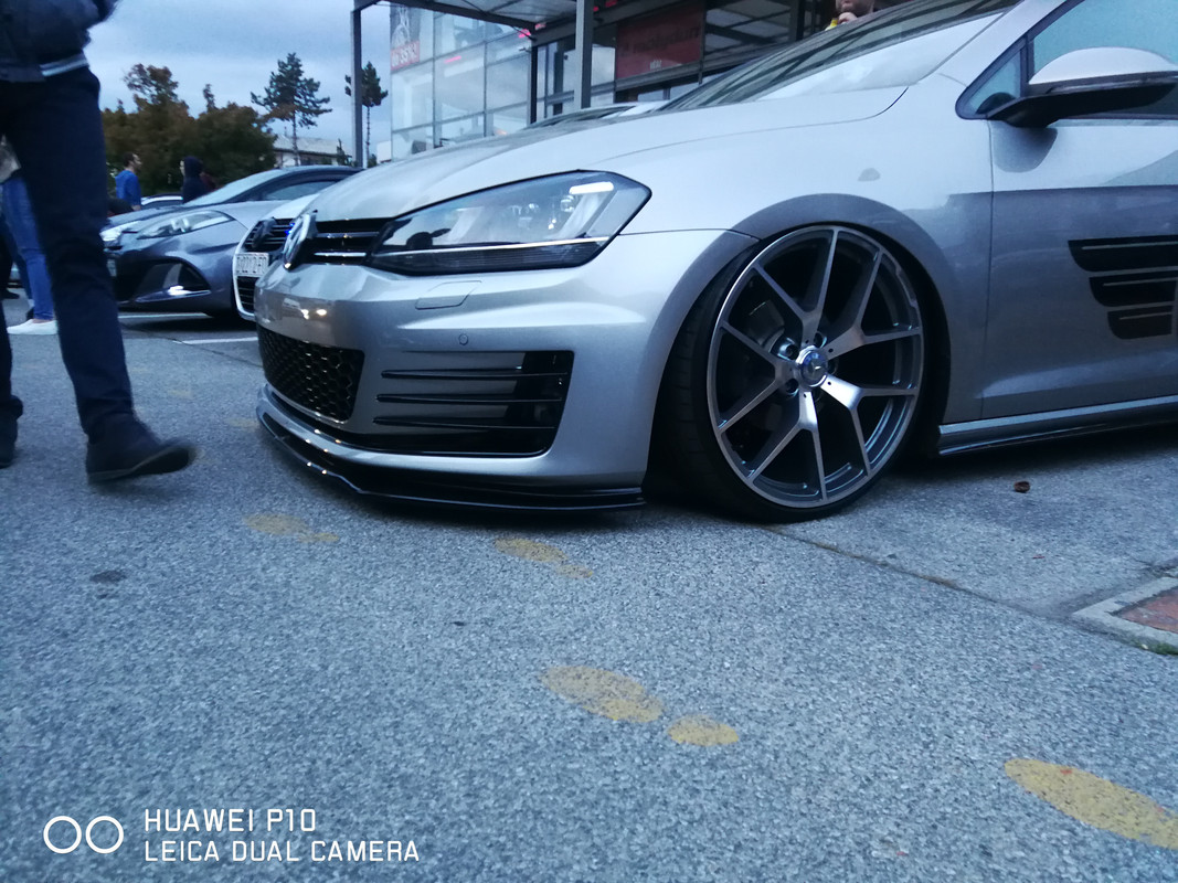

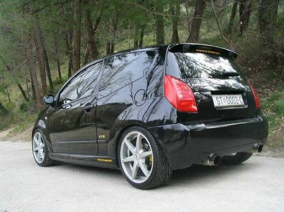

Fk gewinde da ili ne? Rabljene jesu, al dobre. Mislim ih kupiti pošto je ok cijena, ali montirati nakon zime tek jer sad nema smisla
Ovo mi je cilj. Kao na prvoj slici ga spustiti, a felge (srebrne, ne zlatne), folirana stakla i zadnji difuzor kao na drugoj slici. Ukratko ništa pretjerano nego fino, čisto i oku ugodno
A spustit će ga svakako, ali ne očekuj neku udobnost ili nešto posebno... kolega sa Alfom ih je imao nekoliko godina, mislim da je treću propišao amortizer. Reparirano i prodano dalje...
Znam da nebude udobno. Imam Eibach opruge sad i tvrđi je auto, pa znam da s gewindama neće biti udoban isto. Moram još opcija prevrtjet. Kakav je onaj Eibach pro kit jer neki vele da spusti auto, a da ostane jako udoban?
Ruske
ja imam eibach sportline (skuplji model) i ne primjetim nikakvu razliku u udobnosti prije-poslije, jedinu razliku osjetim kad sa 18 stavim 19 cola...
