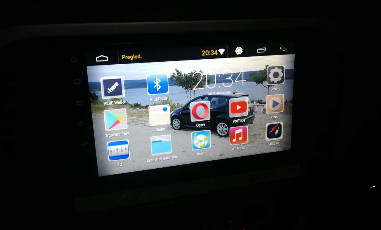

I uz malo muke zbog količine kablova, pa malo zbog nedostatka mjesta (1mm preuska rupa za radio) android 2din je ugrađen i osposobljen. Imam još jedan USB kabel za provuć (rupu izbušit kraj radia) jer drugi USB kabel sam uglavio odmah s desne strane, a za ovaj moram malo rezuckati još ili ga ostavit provučenog iza srednje konzole ispred mjenjača. Uglavnom super zadovoljan sam radiem premda nije najnoviji ni android ni sam radio, ali zasad radi odlično. Ujutro ću vidjet jel možda sisa struju jer to je bilo s jednim radiem već, pa želim biti siguran da je dobro sve. Problem sam imao sa žicama najviše jer lako je spojit ako imaš boje sve jednake, ali problem je kad su sve žice od auta skoro iste boje (zelene) i neznaš koja je za šta. Sutra poslikam to sve skupa, al eto jedne noćne za sad
Iskreno ne sviđa mi se taj launcher. Vidjet ću za druge premda mi je skroz ok ovako kako je original. Još samo moram vidjet dal pamti sve postavke, radio stanice itd i gotov sam. Okvir i masku moram isto kupiti da to sve skupa izgleda lijepo

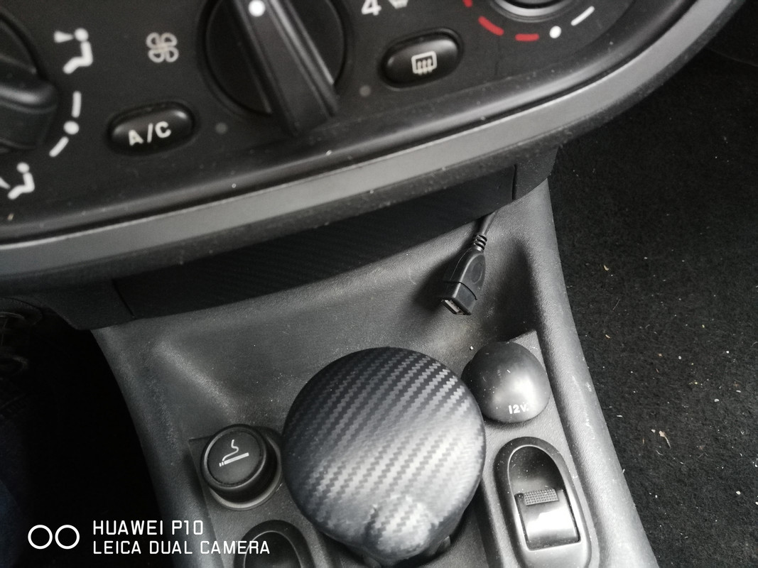

Evo dnevnih slika i vidljivo je gdje sam probio mjesto za usb utor broj 1 desno od radia
Pa mjesto GPS antene
Drugi usb utor za koji još neznam kud će ili dal ga ostavim samo tu dolje

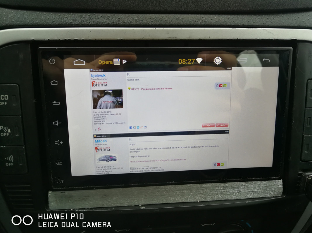

I malo surfanja po forumu

Nego, fino si izmesario plastiku okolo, hoćeš to popunjavati i sanirati nekako?

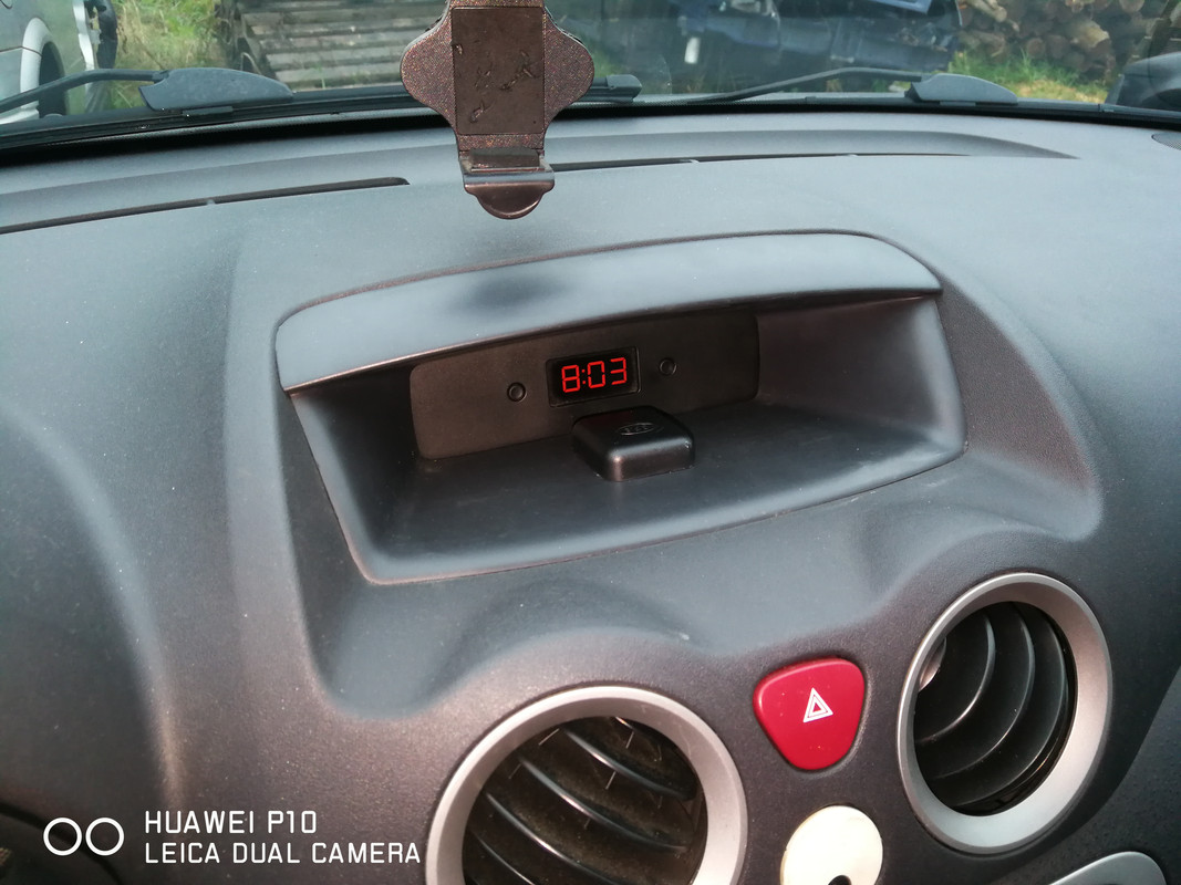

Tek sam sad skužio da ti imaš digitalni sat umjesto multifunk. ekrana.
Di ti namještaš parametre vozila i ostale postavke?
@ivan222 nisam plastiku dirao uopće, ona je takva original samo trebam kavez i masku oko radia. Ovo je privremeno da se radio drži na mjestu
@Cutac na km/h satu imam opcije te koje trenutno ne rade. Cijela armatura je mijenjana jer je auto bio udaren i pukla je njegova na jednom dijelu
