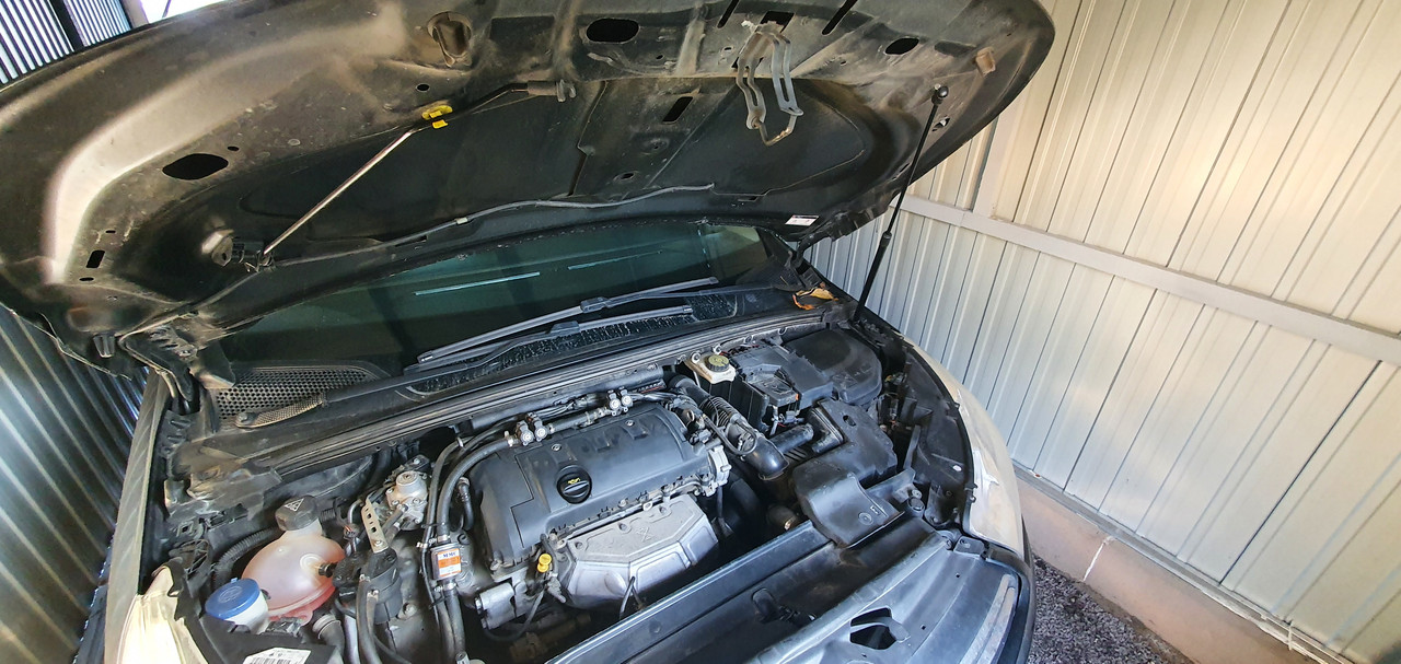

Čime Golfovi idu nazad a ti naprijed? Pitam iz radoznalosti jer ne razumijem.
Btw, kakva je to skalamerija na vrhu haube kojom se zaključava hauba? :oops: Jel to tako na svakom C4?
