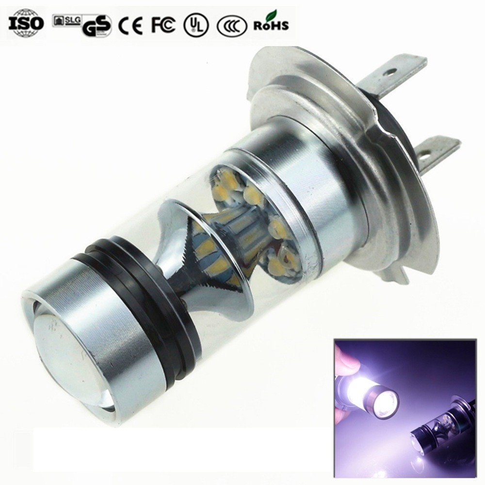

Ja mislio da je sala onih 100w jer nisam vidio jos ledice za auto 100w. Mozda nekakav ekvivalent s halogenima?
Doomsday
U prolazu...
Ma nema ŠANSE da vuku 100W... Pa šta van je, rastopile bi se, ako sve skupa nebi izgorilo prije toga... LOL
Za toliko snage LED tribalo bi imat hladilo koje bi bilo OGROMNO, i teško da bi koristili plastiku... Ima 20 komada Sharp 3535 SMD, ako to na 12V vuče i 1W snage (prije pola od toga) evo meni glave, šta van je... :D
Vjerojatno kinezi žele reć kako ona svitli ka halogenka od 100W, jer joj prijavljuju 1800 lm, a bolje halogenke od 55W prijavljuju 1500 lm... Iako, nema šanse da ova žarulja dođe blizu 1800 lm, ako dođe do 1000 lm eto meni glave... :grin:
Možda su izmirili na 24V vrhu tj. kad pređe 24V na nekih max. od cca. 26V da daje blizu tih 1800 lm, i to samo možda, iako ni to ne virujen... BIt će to OK za bočna svitla, dosta svitla, ali kako san i reka, ni u ludilu im nebi povirova da će na 12V dat toliko lm i nikad ih nebi stavija u glavna svitla za kratka... A nebi ni u maglenke ako baš želin da mi služe ka maglenke, a ne za šminku... :whistling:
Zapravo, ima šanse, očito ne pratiš baš LED tehnologiju u najsitnije detalje, da vidiš do kud su u CREE-ju dogurali sa jačinom pojedinog svjetlosnog čipa ... par takvih se komotno smjesti u "žarulju" ... hlađenje - zanemariš ... :D ... ionako će se zapaliti prije nego što će doživjeti deklariranih 50.000 sati rada, pa im je svejedno ... LOL ... navedene Sharp SMD čipove imaš od 1-5 W po komadu, ovisno o reviziji ...

OK, ljudi, stanimo malo na balun... Tu ima 20 ledica u žarulji, pogledajte koliko su blizu, nema NIKAKVOG hladila niti neke značajne metalne površine priko koje bi se mogla hladit... :weeabooface:
I mislin da lažu koje su ledice unutra... Pogledajte na šta liče CREE SMD 3535, a na šta liče ovi u ovoj žarulji, plastična ispupčenja preko led, ka one prastare ledice... :p
Pa pogledajte ovu sliku, u ruci je drži dok radi...!!! LOL
Po meni ništa sporno, nigdje ne piše da ju je držao u ruci 5 sati, niti da svijetli punim intenzitetom ...

OK, ne mogu sad pogledat to, ali ajmo ovako... Disipacija topline na stranu, jer nema šanse da bi LED žarulja od 100W izgledala onako... I ne sjećam se da sam ikad vidio novije SMD elemente sa onim plastičnim kupolicama iznad njih... A pogledaj cijenu... Ne znam... Možda griješim, ali pretpostavljam ( :D ) da ta žarulja ne vuče niti blizu 100W... Ma niti 20W na 12V... :cool:

OK, ma znan ja da ima svega, i da svašta može bit, ali što jači SMD element, to skuplja žarulja... :)
Pusti sad teoriju, pogledaj ovu žarulju, i reci misliš li da ova žarulja na 12V povuče 100W snage, ili misliš da su kinezi htjeli reć da svitli ka halogena H7 od 100W...? :confused:
Ja san napisa zašto mislin da ovo nisu SMD elementi koji bi vukli 5W po komadu... Pa i sam znaš koliko koštaju te nove lampe sa jakim driverima... A i na oko nebi reka da bi ovo mogli bit takvi driveri... :weeabooface:
Brruno, ako imaš 70 kn za potrošit, naruči ih pa vidi... Mislim da će to bit OK, niti blizu 100W potrošnje, niti prevelikog zagrijavanja... ;)

Sve je moguce. Nego mi pricamo o onoj zarulji s linka. Da takva zarulja vuce 100w vjerojatno je s napretkom tehnologije moguce. Nas zanima ona 10 dolara ledica o kojoj na stranici pise 100w a ne izgleda tako.
